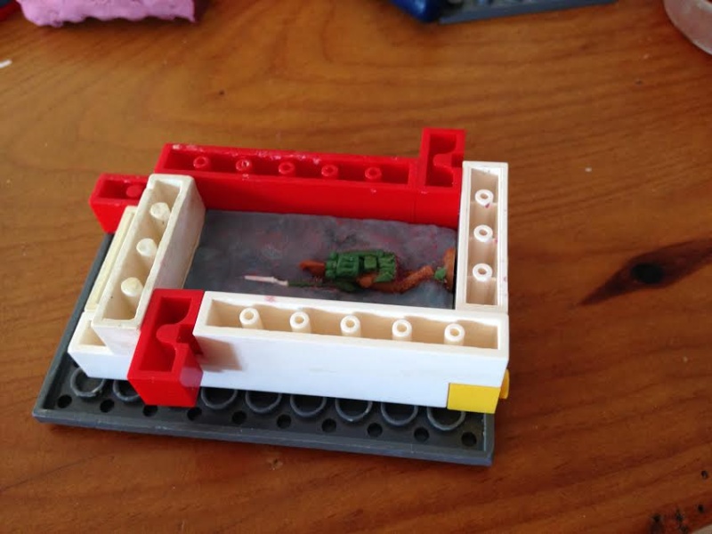

La première étape consiste à créer un coffrage. L'idéal est de ressortir les vieux légos du placard toujours dans un soucis de facilité : cela donne des dimensions standards et permettra par la suite de présenter les deux parties du moule bien en face.
Une fois la dimension du moule décidée, on va remplir de 3/4 la première partie du futur moule, on insert ensuite la figurine pour prendre son empreinte.
Fabriquer un moule pour moins de 10 Euros Unname11Fabriquer un moule pour moins de 10 Euros Unname13
Il faut imaginer que la figurine doit être divisée en deux parties égales, sauf pour le fusil et les jambes qu'on peut estimer à 2/3. Cela permettra "d'armer ces parties plus fines donc plus fragiles, avec du fil de cuivre.
