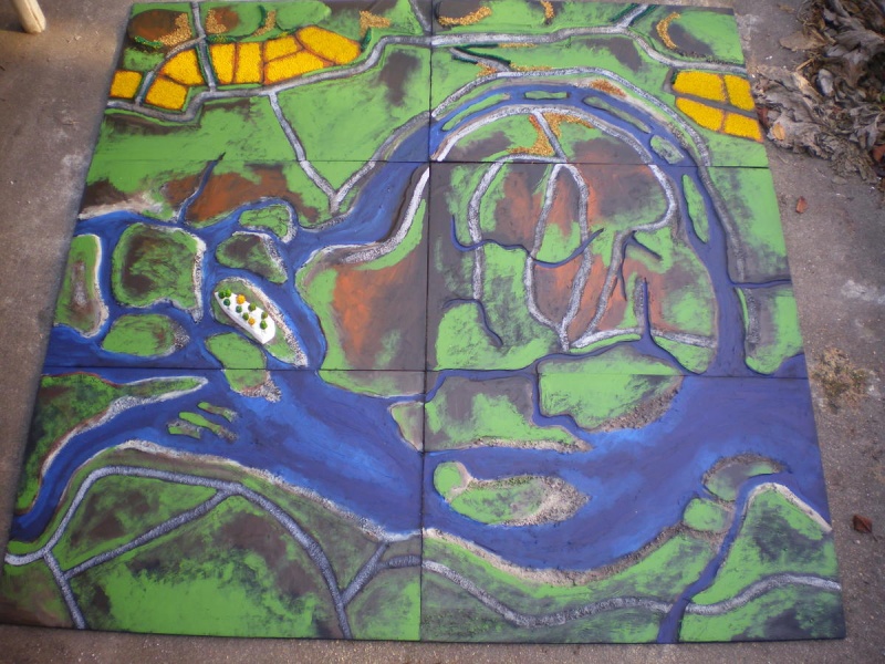

Salut à tous.
Personne n'ayant encore posté dans cette rubrique, je me décide à vous poster quelques photographies de mon petit plateau-décor de jeu.
Je ne participe jamais à des tournois, mais je suis un grand amateur de jeu de reconstitution de combats et de batailles sur tables avec des figurines, avec une très nette préférence pour la période du 1° Empire.
J'ai pas mal de figurines, beaucoup sur des meubles ou dans des vitrines mais encore trop dans des boîtes, et j'avais l'idée de réaliser un décor-diorama qui me permettrait d'en disposer quelques milliers en permanence en ordre de bataille.
J'ai eu la grande chance de faire la connaissance de mon ami MAXSON qui faisait de très belles réalisations à diverses échelles et j'ai réussi à le convaincre de "m'aider" dans la réalisation de celui-ci (m'aider est un doux euphémisme).
J'ai appelé ce décor-diorama "DÉCOR PERMANENT, DIORAMA PROVISOIRE" car :
- Le décor est permanent, les villages, les cours d'eau, les chemins et les champs, les éléments de terrain (de jeu pour moi et de combat pour les troupes) vont rester les mêmes ;
- Le diorama est provisoire car les troupes sur le terrain bougeront au cours des combats.
C'est en fait le terrain sur lequel eurent lieu :
- La bataille d'ASPERN et d'ESSLING les 21 et 22 mai 1809 (sur les 8 rectangles du bas) ;
- La retraite, la défense et la concentration de troupes sur l'île de LOBAU ;
- La bataille de WAGRAM les 5 et 6 juillet 1809 (sur les 8 rectangles du haut).
Ce diorama va des villages de KAISER-EBERSDORF et d'ALBERN au Sud du Danube, en passant par l'île de LOBAU, les villages d'ASPERN, d'ESSLING et d'ENZERSDORF, ADERKLAA, jusqu'aux villages de DEUTSCH-WAGRAM et de MARKGRAFENNEUSIEDEL au Nord en 1809.
Ce diorama complet mesure 3,00 m x 1,50 m et se compose de 12 panneaux de 50 cm x 75 cm, il est à l'échelle du 1/300°, ce qui correspond à des figurines d'environ 6 mm, presque exactement 4 fois plus petit que le 1/72° ou le 1/76° en dimensions.
La taille des panneaux (75 cm par 50 cm) découle directement de la taille maximum acceptée pour les colis expédiés par la Poste.
Ce diorama trouvera place dans une pièce que je suis en train d'aménager et qui lui sera pratiquement entièrement dédiée et il permettra à mes amis du club de jeu de figurines et à moi-même de refaire quelques batailles de l'époque napoléonienne, sur un plateau-décor sympathique, sur lequel pourront évoluer quelques milliers de figurines au 1/300°.

Les matériaux de construction utilisés : styrène 10 mm pour la base, styrène 10 mm et 6 mm pour les reliefs, colle et mastic acrylique.
Les premiers reliefs, la moitié Sud vue depuis le Sud, en gros l'île de Lobau.
Le relief de base de la moitié Nord vue depuis le Centre, avec l'esquisse des chemins et des haies.
Le relief de base de l'ensemble vu depuis le Sud.
Le relief de base de l'ensemble vu depuis le Nord.
Voilà, ce sera tout pour aujourd'hui, bon après-midi et à plus tard.
Jacques.

Salut à tous.
Voilà une petite suite regroupant quelques nouvelles photographies mais qui montrent quelques essais ratés, il n'est pas toujours aisé de tout réussir au 1° essai.
Ayant vu au cours de plusieurs "Trophées Alexandre" un excellent maquettiste 2° G.M. qui avait réalisé des forêts dont la canopée était "démontable", ce qui permettait d'y cacher des troupes, j'avais donc demandé à mon ami Maxson s'il pouvait faire de même, voici les photographies de cet essai.
- 1° - Essai de forêts cache-troupes.
Essai de réalisation de forêts avec les troncs ceinturant une surface libre et l'ensemble des feuillages amovible.
Les 2 forêts et les 2 bosquets avec des troupes de 15 mm vus depuis la gauche.
Les 2 forêts et les 2 bosquets avec des troupes de 15 mm vus depuis la droite.
Les 2 forêts sans les feuillages, contenant des troupes 15 mm, et les 2 bosquets.
Maxson a considéré l'essai raté, en me disant : "On dirait des champignons ou des maisons de Schtroumpfs maladroits".
- 2° - Essai de ponts de bois sur bateaux ou sur chevalets.
Bacs et ponts de bois sur bateaux.
Le bac sous-couché en noir est un modèle du commerce en plomb au 1/300° de marque Heroic and Ros (L: 31 mm x l: 7 mm x h: 3 mm).
Les autres bacs sont réalisés en bois creusé et évidé.
Vue de côté de l'essai des 2 types de ponts.
Vue de l'essai des 2 types de ponts comme depuis une "Montgolfière".
Essai raté, la trame du platelage du pont n'est pas dans le bon sens et cela se voit beaucoup trop.
Une petite précision, la 1° photographie des ponts a été prise à l'intérieur avec flash et les vestes des offiiciers semblent de couleur bleu ciel alors qu'elles sont blanches et brillantes, sur la 2° photographie, prise en extérieur sans flash, l'impression de bleu ciel est exactement la même.
Avant de vous quitter, une petite question : "Quel est le matériau ayant servi à représenter les ponts ?", pas de prix, juste une petite devinette.
Ce sera tout pour aujourd'hui.
Bonne fin d'après-midi à tous et à plus tard.
Jacques.

Salut à tous.
Voici quelques photographies supplémentaires du super travail que mon ami Maxson m'avait réalisé.
Le premier essai d'arbres "faits maison" avec des "châtons" d'arbres (d'aulnes de mémoire) n'ayant pas convaincu, un second essai fut mieux réussi avec des cotons-tiges pour bébé (ceux à gros bouts) enduits puis floqués.
Voici une centaine de troncs avec leur feuillage d'arbres sèchant.
Des stocks de flocages "faits maison", qui sont en fait de la sciure de différents grains et peinte à la bombe.
1° Essai de soclage d'arbres floqués, les socles seront à refaire car les talus sont trop pentus pour les petits soldats au 1/300° (6 mm).
Les arbres floqués et bien plus discrètement soclés finissant de sècher au soleil.
Les arbres font penser d'avantage à des arbres fruitiers qu'à ceux d'une forêt, mais pour d'autres batailles ailleurs qu'à Wagram il y eut de très nombreux combats dans des vergers et mes arbres pourront ainsi servir d'arbres relativement "génériques" pour de nombreux champs de batailles.
S'il n'y a pas de sapins montrés ici c'est que premièrement ceux dont je dispose sont des réalisations commerciales et n'ont pas à figurer à ce stade du pas à pas, et que deuxièmement sur les tableaux d'époque, dont j'ai pu voir des reproductions, ne figure pratiquement aucun sapin, l'Île de Lobau était couverte de marais et d'arbres "aimant l'eau" et les plaines dans lesquelles sont implantés les villages étaient des plaines inondables donc pas vraiment propices aux sapins.
Essai de flocage du 1° panneau de 75 cm x 50 cm, près du village d'Aspern, les couleurs réelles sont bien plus nuancées.
Voilà, ce sera tout pour aujourd'hui, bonne fin de matinée et à plus tard.
Jacques.

Une petite suite du pas à pas.
Tout d'abord les 6 panneaux du Sud peints, c'est à dire l'île de Lobau.
À comparer à la 1° photographie titrée : "Les premiers reliefs, la moitié Sud vue depuis le Sud, en gros l'île de Lobau".
Réparation de petits oublis vus après la mise en peinture des premiers panneaux.
Les îlots de gauche en cours de construction.
Les îlots de droite en cours de construction.
Quelques maisons en styrène disposées sur les panneaux du centre.
Autre vue de quelques maisons en styrène disposées sur les mêmes panneaux.
Deux choses importantes à revoir :
- L'aspect des maisons, non peintes, en Styrène n'était pas vraiment concluant, elles avaient fini à la poubelle.
- La base non peinte des arbres qui était bien trop haute et la pente trop raide pour les figurines au 1/300° (6 mm) avait été entièrement refaite.
Bonne petite visite, bon SameDimanche et à plus tard.
Jacques.
