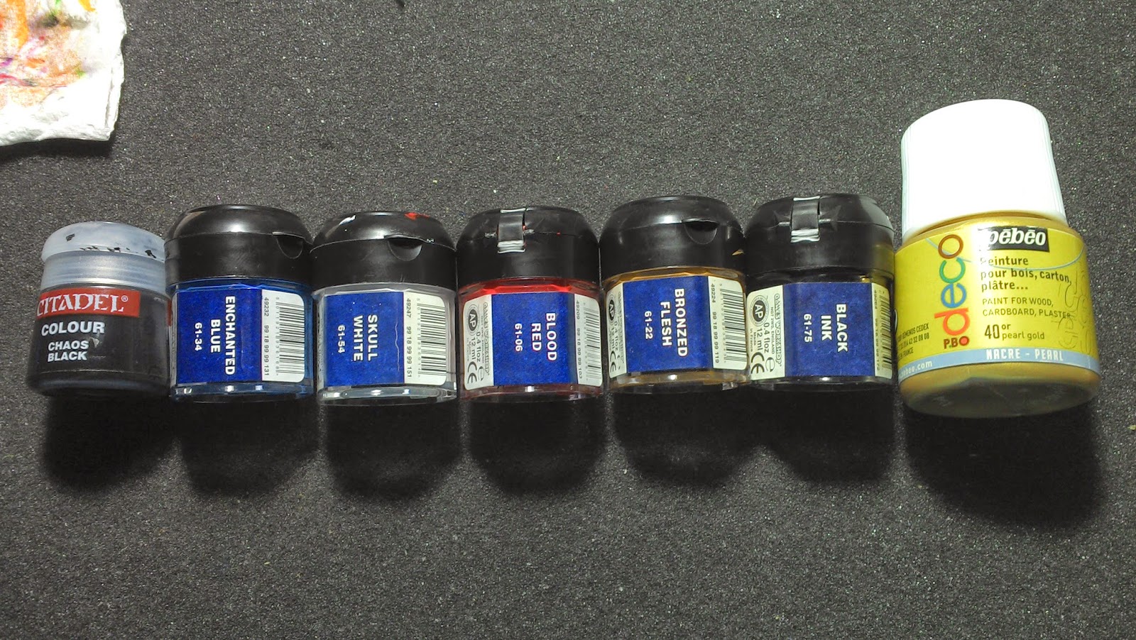

Bonjour,
Je vous mets ci-dessous ma technique de peinture pour des figurines de 6mm.
Ce n'est pas une méthode universelle ou définitive, juste MA façon de faire.
La peinture de ces petites figs est assez différente du 1/72.
Comme elles sont censées être vues d'assez loin, en général 60cm à 1m sur la table de jeu, il faut créer des contrastes assez fort.
Cela ressemble à ce titre beaucoup à la peinture du 15mm.
J'ai pris des figurines Adler de généraux français pour ce petit tuto.
Dans un premier temps, voilà les couleurs que je vais utiliser :
Chaos Black, Enchanted Blue, Skull White, Blood red, Bronzed Flesh, Black Ink, et Nacre Pearl de chez Pébéo, seule couleur à ne pas être de la Citadel.
